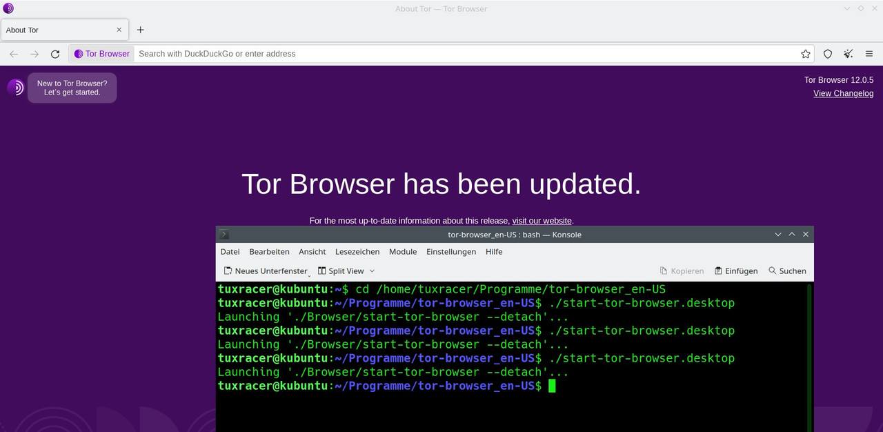

Ich kann Dir nur sagen das ich den Tor in einem Ordner abgelegt habe:
tuxracer@kubuntu:~/Programme/tor-browser_en-US$ ls -la
insgesamt 16
drwx------  3 tuxracer tuxracer 4096 Apr 30 07:49 .
drwxrwxr-x  5 tuxracer tuxracer 4096 Nov 18 07:58 ..
drwx------ 10 tuxracer tuxracer 4096 Sep 20  2022 Browser
-rwx------  1 tuxracer tuxracer 1824 Apr 30 07:49 start-tor-browser.desktop
und diesen mit:
tuxracer@kubuntu:~/Programme/tor-browser_en-US$ ./start-tor-browser.desktop
Launching './Browser/start-tor-browser --detach'...
ausführe. Frohes Schaffen und gutes Gelingen.
https://i.postimg.cc/XvQKR4zk/tor.jpg
